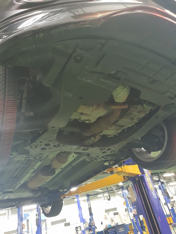

서울 양평동 직영서비스센터왔습니다.
설맞이 점검 무상으로 받고,
차도 띄워서 누유부분 전혀없음 확인하고,

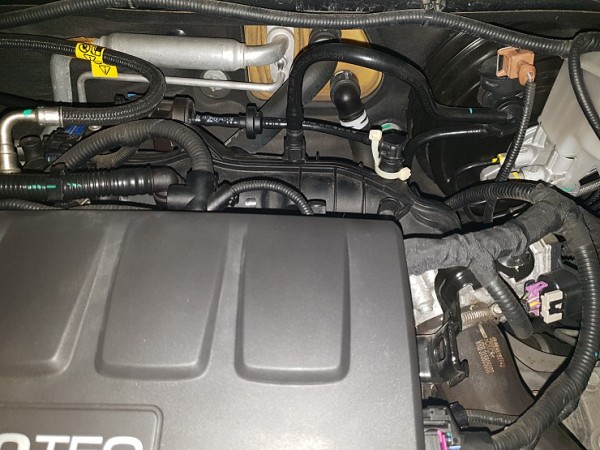

뭐 불편한것 없냐시길래
냉간, 주행시 탈탈탈탈 소리난다고 하니까
시동걸어서 확인해주시다가
evapor valve(?!)
여튼 배기가스 재순환 장치중 하나에서
나는 소리라며 교환해주신다하여
다시 휴게소에서 대기중입니다.
금방 연락이 오길래..벌써 끝났나 했는데
밸브를 분해하고보니 전국에 재고가 없다고..
이게 분해하면 클립이 깨지는 구조라 임시방편으로
케이블타이로 묶어놨네요..
미케닉 말론 전혀 문제없다는데..
부품오기까진 한달 걸릴것 같다하시고..ㅜㅠ
그때까지 장거리달려도 되려나 모르겠네요
아이태우고 설때 장거리 갈 생각이었는데..
어째야하나 싶네요

서인경l블래커 작성일
정비사 기술력과 지식소양부족인듯 합니다.
저거 빼는법이 따로있는데 억지로빼려다 부러트린거같네요
서인경l루시페린의 댓글 작성일
네.. 뭐 부품도 없는데 화낸다고 클립이 붙을것도 아니고
어찌할 방법이 없어서 차 찾아서 왔네요ㅜㅠ
서인경l블래커의 댓글 작성일
정비사도 잘 만나셔야되요..
서인경l루시페린의 댓글 작성일
일단 저리 결속 시켜도 주행에 문제는 없을까요?
정비사말론 절대 문제 없다고하는데..
믿을만한가..싶네요ㅜㅠ
서인경l블래커의 댓글 작성일
조여서 빠지지만 않으면 됩니다.
서인경l루시페린의 댓글 작성일
지금 동네 바로정비에는 재고가 있어서 입고했어요
사업소와는 다르게 진단기에 관련 코드 떠야 무상처리된다고해서 그냥 유상 진행한다했습니다.
설맞이 무상점검 갔다가 무상보증되는 부품 유상수리중이네요^^;; 이게 뭐하는 짓인지원..ㅋ
서인경l블래커의 댓글 작성일
(토닥토닥)..
서인경l루시페린의 댓글 작성일
방금 퍼지솔레노이드밸브 갈았는데..탈탈소음 개선되었네요..그나마 위안이 됩니다^^
조언해주셔서 감사합니다!!
