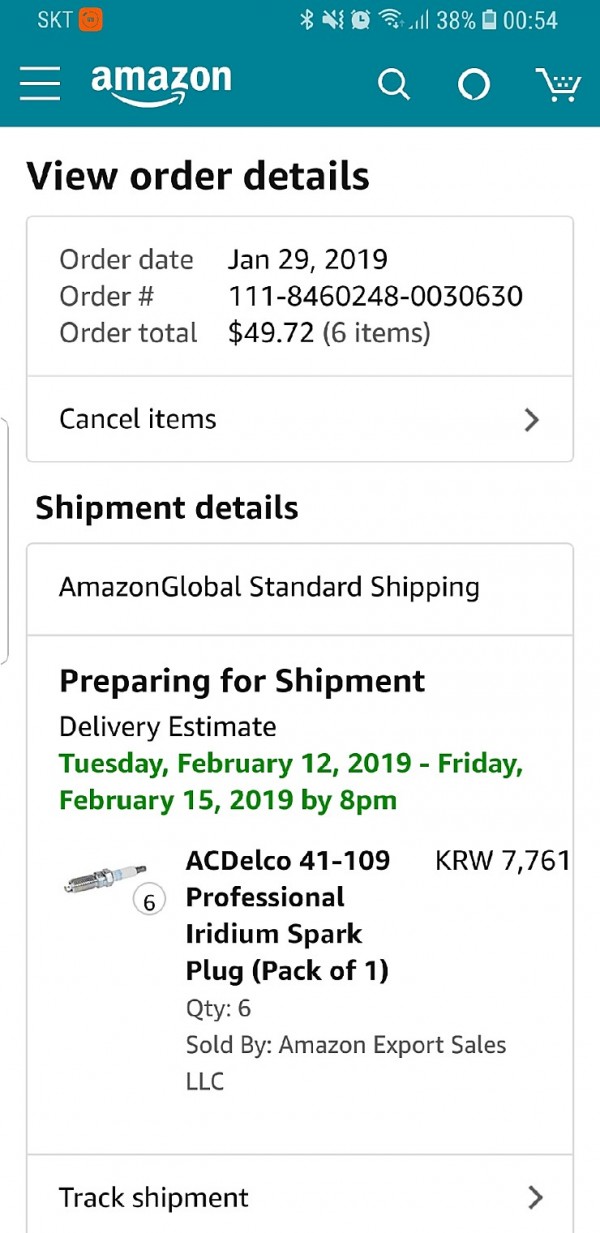

아마존 첨 가입해서 구매까지 해봤는데.. 이 제픔 이가격 맞나요? 요즘 아침 첫 시동 걸면 엔진룸에 경운기 소리가 납니다 조금 지나면 괜찮아 지는데... 그래서 spark plug 교환 한번 해보려고 합니다 차량은 11년식 13만인데 spark plug교환은 첨이고 ignition coil도 교환해야 할까요?

13만이면 하셔야죠~^
피리야의 댓글 작성일
넵..해야겠어요^^

구매할때 코일도 같이하시죠 ㅎㅎ
피리야의 댓글 작성일
감사합니다 이번기회에 같이 구매해야겠네요^^
