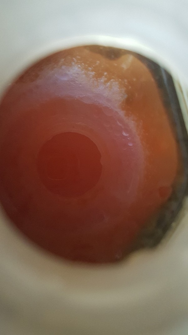

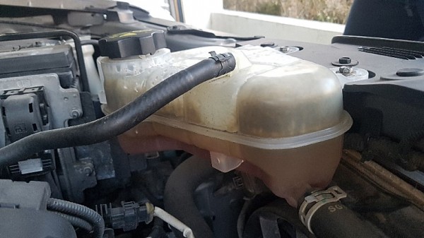

1.6 ls 오너입니다
난 괜찮겠지 하던 냉각수가 결국 혼유가 났습니다...ㅠㅠ
나름 주기적으로 체크 해줬는데 오늘 보니까 상태가 말이 아니더라구요..
혹시 가격대비 수리 잘 하는 수리점 있으면
추천 부탁드립니다.

자주 체크해도 발생이 되는군요...
저도 불안해서...
쉐보레 기준 초기발견시 25만 부터 시작이라고 하네요
보증기간 1년 인걸로 알구요
경상l레드해치의 댓글 작성일
아 그리고 혼유 수리 많이한 정비소에서 수리시 수리비용이 싸집니다 ㅡㅡ

일단 보증을 가지고 가는게 유리할것으로 보이기에 초기라면 비용은 싸요 일단 운행을 하지말고 견인을 하시고 추천 까지는 아니지만 몇번 수리한 곳에 물어보고 쪽지드릴께요

견적 45만원에 6개월 만키로 보증이라네요.
..ㅡㅡ 크루즈였으면 무상보증 해줬을텐데ㅠㅠ

6개월 ...너무 짧네요...1년 만키로면 이해하는데

저도 토요일에 수리 했습니다. 혼유 당첨되서...
엔진오일 누유까지 같이 생겨서 총 수리비 50 들어갔네요. 최대한 빨리 수리 받으세요!! 저는 한 2주만에 급격하게 진행되서 수리비 폭탄 맞았네요..
