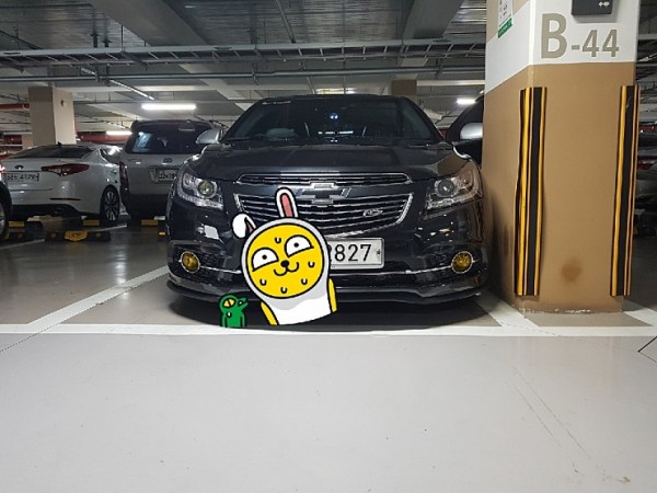

신형라이트 장착 하고 신호대기중에
반대편 차선 에서 "상향등" 시전...
뭐지??? 상향등 안켰는데.....
알고보니 신형라이트가 수출형 ㅋㅋㅋ
반대편 차량이 상향등 끄라고 깜빡깜빡..
이거 내수형 으로 바꾸고 싶긴한데..
가격도 ㅎㄷㄷ 하고 구하기도 어렵...
일단 조사각을 양쪽 다 내렸네요 ㅠ
남에게 피해를 주면 안되니까요 ㅜㅜ
수출형 라이트 인데....
좋은 방법 없을까요???

빈자의제왕 작성일
조사각 조절로 안되요??
c서울020c소공의 댓글 작성일
조사각 조절 해서 밑으로 내려놨어요 ㅎㅎ
반대편은 이제 괜찮을지 몰라도...제가 안보인다는게 ㅠㅠ
빈자의제왕의 댓글 작성일
라이트라는게 수입차라고 다르지 않듯이 수출형이라고 라이트가 특별하진 않을듯 한데요.
내수용 바뀐다고 뭐가 달라질런지?? 어차피 같은 프로젝션 램프인데...
조사각이라는게.. 원래 높이면 잘보이고 낮추면 덜 보이게 되어 있고..
당연히 높이면 반대편 눈뽕 옵니다.
적당하게 잘 조절하세요..
전구가 할로겐이라.. HID나 LED보단 어두울진 몰라도.. 반사판 스타일보단 잘 보일껍니다.
의 댓글 작성일
컷오프 라인이 반대입니다
도로 주행방향에 따라 컷오프 경사 방향이 결정되는데 국내는 좌하우상이라면 일본같은 반대방향 주행차량은 좌상우하 이므로 반대차로용 라이트를 국내에 이식하면 상대차는 눈뽕을 겪게됩니다
빈자의제왕의 댓글 작성일
아.. 좌측주행하는 나라꺼 수입하면.. 그렇겠네요.. 그걸 수입해서 장착해준 업체는 무슨 생각인지 모르겠네요..
이게 문제면.. 무조건 교환밖에 답이 없는 상황인데...
