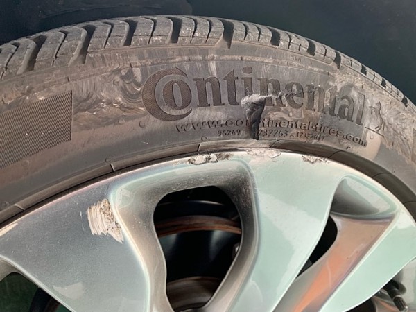

올뉴말리부 신차 구입한지 1년반정도 되었는데
오늘 코너돌다가 실수로 타이어가 부딪쳤는데...
보니깐 이렇게되어있내요ㅠㅠ
교체해야겠죠..??

타이어만 교체하세요~

휠은 교체 비용이 비싸니 그냥 쓰시고.. 타이어는 꼭 교체하셔야 해요..

말리부 순정 19인치 콘티넨탈은 가격이 엄청 비싸요. 무조건 20이상입니다.

빠른 시간내에 타이어만 교체하시면 되겠습니다

당장 교체 안하면 문제가 될정도인가요..??

속도 조금만 높아지면 타이어 터질 가능성이 매우 높습니다
안전에는 돈 아끼지 마셔요

타이어 당장 교체하셔야겠네요 철심 보이시면 바로 교체

고무살짝 들어내보니 철심은 안보이고 고무만 잘라진것처럼 보여요

파손 부위가 넓어서 고속달리시면 워험해 보입니다 저도 같은 상황에 파손부위가 작아 타이어 상담 받고 그먕 타도된다해서 탑니다만 시기님는 넓어서 안될것 같네요

사이드윌 파손은 시한폭탄입니다
주행중에 한순간에 퍽 하고터져요

측면파손은 교체해주시는게 좋아요
그런데다 콘티네탈은 멀쩡한 타이어도 배부르는 경우가 많아서 더더욱 최대한 빨리 교체하시는게 좋을듯 싶습니다.

운행해도 무난 할것 같애요  타이어집  가셔서 상담 하세요 더 찢어져는데도  2녅넘게 운행 하고 있습니다
아깝겠지만 타이어만 교체하시는걸 추천드립니다ㅠㅠ

찢어진부분이 불룩하게 부풀어오릅니다. 시내주행은 괜찮지만  아주 위험하니 바꾸세요

저도 그 부위 찢겼었는데 그냥 타고 다녔어요!
타야 가게 가서 물어봤는데 철심만 안보이면 갈지 않아도 된다했어요 ㅋ
그리고 림에 닿는 부위는 사이드 보다는 두터워서 어느 정도 찢긴 거는 괜찮다고 하더라구요.
그래도 타이어는 안전과 직결되는 부분이니 불안하시먄 갈으셔야죠 ㅎㅎ
