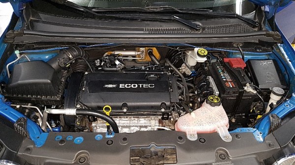

야탑에서 수리를 마치고 제품으로 돌아왔습니다. 야탑 서비스센터 노xx 조장님 덕분에 아주 잘 수리되었습니다.
전체 엔진룸 사진입니다. 오늘 밤에 워시홀릭가서 다시 광내야겠네요. 새로운 냉각수와 냉각수 통이 아름답군요.

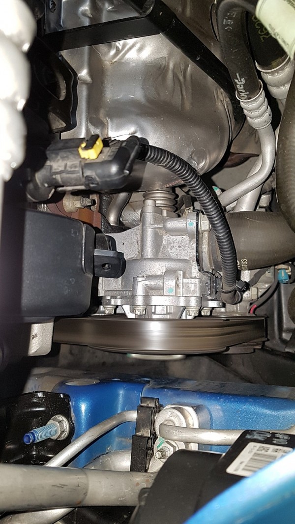

냉간 시동시 끼기기긱 소리를 내던 워터펌프는 신품으로 교체하였습니다.

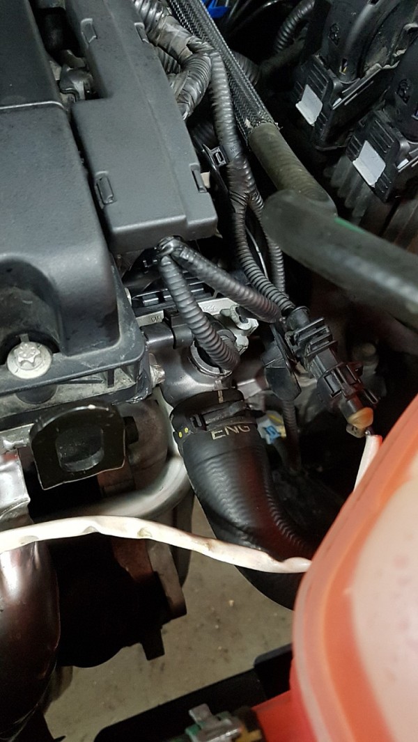

냉각수 누수의 주 원인이었던 서모스텟 하우징 역시 신품으로 교체되었습니다. 아래에 서모스텟 파이프 오링도 신품교체 완료되었습니다.

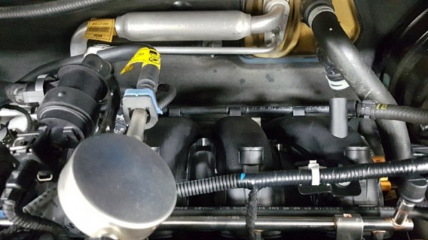

오늘 추가로 교체된 신품 흡기 다기관입니다. 간혹 부릉부릉하며 떨던 현상이 없어졌네요. 스캐너에 희박연소경고가 있어 신품으로 교체했습니다.

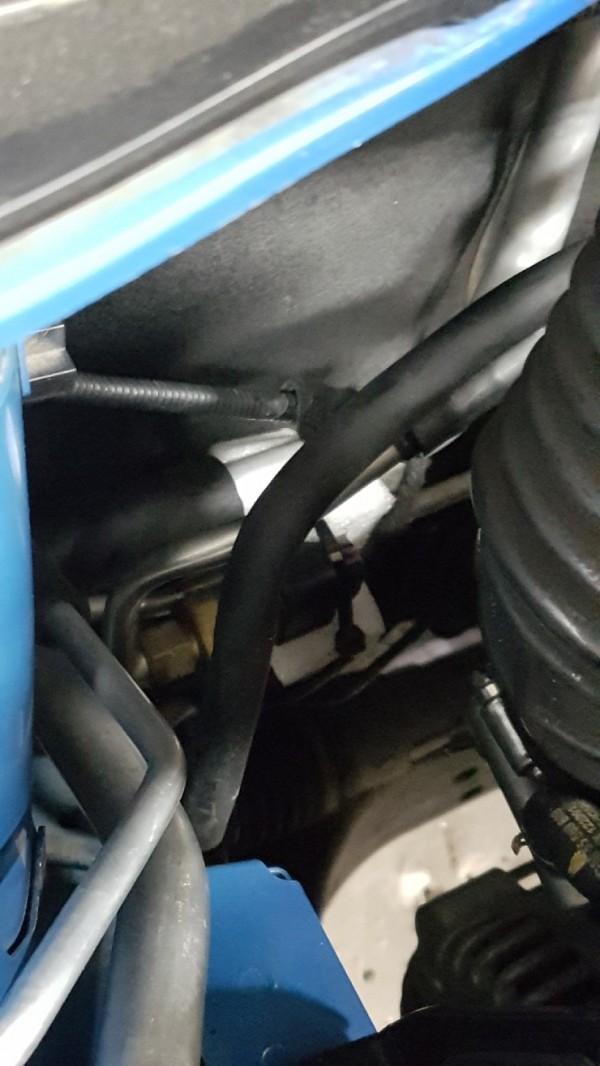

아베오 고질병인 대시보드 떨림 부분입니다. 조수석 바로 앞에 에어컨 파이프에 스펀지와 케이블타이로 조치 완료하였습니다. 조용하네요 ㅎㅎ

조수석 에어콘 파이프, 정보및 사진 더 없나용~  저도 해야할것 같아요~
서인경l칠백이의 댓글 작성일
찍어서 올려드릴께요 ~
