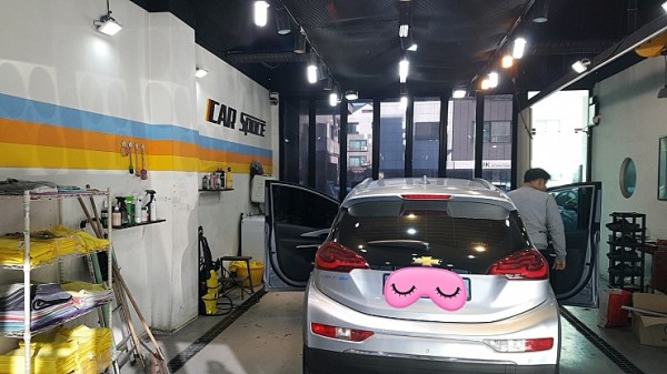

어제 방문한 곳은 안양 카스페이스 방문해서 작업했습니다.
락폴딩 작업은 카페 공동구매 중인거를 확인하고 안양카스페이스에 연락드리고 갔습니다.
이전에도 몇번 가볼려고 하다가 매번 바쁘신듯하기고 저도
사실 안양까지 별도로 가기가 참 애매했는데 어제는 다른 일과가 생겨서
여쭤보니 바로 작업 가능하시다 하셔서 냉큼 바로 달려갔습니다.

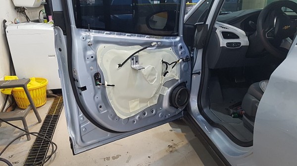

락폴딩 작업은 우선
쉐보레 지원되는 도원텍 B/D 타입 락폴딩 모듈로 작업합니다.
꼭 작업시 B/D 타입으로 작업할수 있도록 하세요. A타입도 되긴하나
볼트엔 B/D 타입작업해야 정상 작동이 됩니다.
그리고, 여기 카페 작업 DIY 하신분들 작업 배선도 잘 확인하시고
휴즈 미리 뺄꺼 빼놓으시고 도어 트림 탈거후 도어 스위치 배선 결선후
도어락, 언락 배선, ACC배선까지 연결하면 되는 말(?)로는 아주 쉬운 작업입니다.
참 도원텍 락폴딩 모듈에서 점퍼 셋팅도 (-) 쪽인가로 바꾸어야 하는걸로 압니다.
옇든 작업 절차는 저렇게 하시는거라는거 말씀드려 보고
방문시에 작업중이신 매니저님들께 작업하러 왔다고 말씀드리니
친절히 맞아 주시면서 작업장에 차를 넣고 작업 해 주셨구요.
하나 하나 꼼꼼히 하시려고 끝까지 팀장님이 배선점검과 테스트
그리고 마무리 테프론테잎으로 잘 감아서 소음이 안나게
방진 패드등으로 접착 마무리 시켜서 마감해 해주셨습니다.
중간중간 살짝 어려운 난관(?)들이 있었으나 잘 해결해주셨구요.
