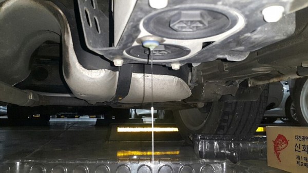

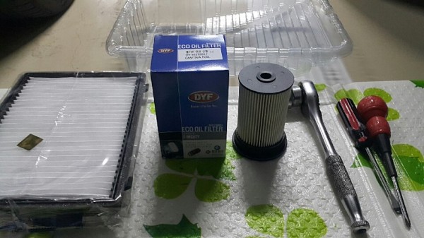

새해 첫날 연료필터 교체 하였습니다.
27mm 복스, + 드라이버, 필터2set 2만3천

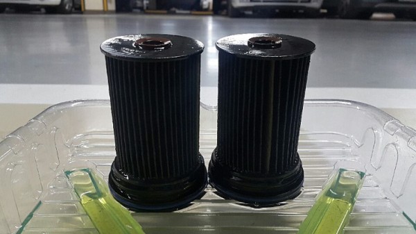

두 필터 가운데 접시볼트 살짝 풀어 드레인
시켰는데 오래 걸려서 필터 하나 탈착하니
시원하게 쏟아집니다.ㅋ (1리터정도)
교체 후 완료까지 10분 정도 소요된듯 합니다.

필터에 라쳇 사이즈는 몇 mm 인가요?^^
좋지아니한가 청주의 댓글 작성일
27mm입니다.

연료필터 교환주기는 어떻게 되나요?? 드레인 되는 기름은 당연히 디젤이겠죠??ㅋ
좋지아니한가 청주의 댓글 작성일
당연 경유 입니다.ㅋ
주기는 4만 내외? 저도 초보라 ㅋ
정품 아닌 가성비 선택해서 전 3만내외 교체 하려구요.
