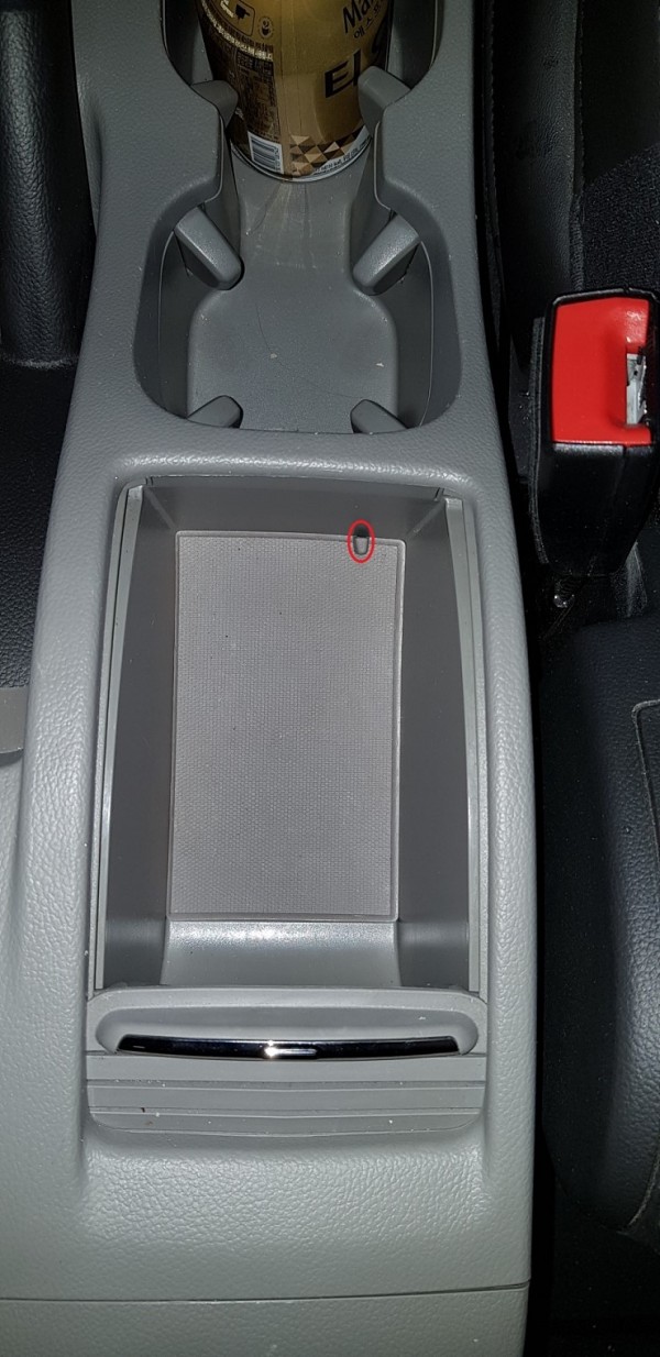

우선 방전으로 인해서 문이 안열리면 리모컨의 열쇠를 이용해서 문을 열고 탑니다..

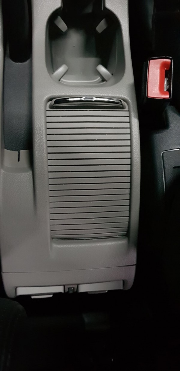

그런다음에 중앙센터콘솔을 열어줍니다...
 열고 내용물을 다꺼내고나면 바닥에 동그라미부위를 잡고 꺼내주세요...
그러면 완전바닥이 나옵니다....

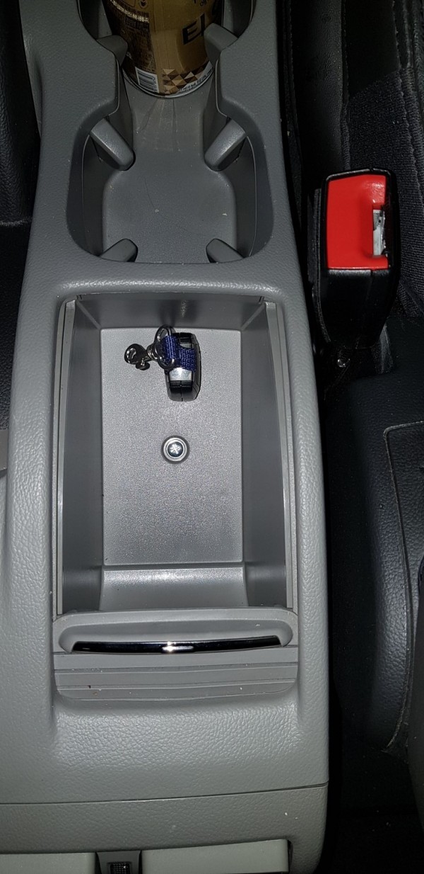

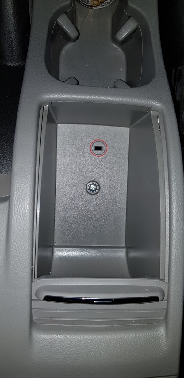

그런다음에 동그라미위치에 스마트키의 열쇠를 아래와같이  꽂은다음에....

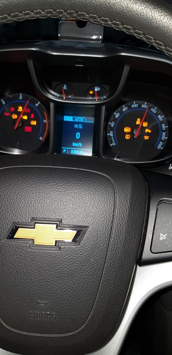

 평상시처럼 시동을 걸면....
이렇케 아무일도 없었던것처럼 시동이 잘 걸립니다....
