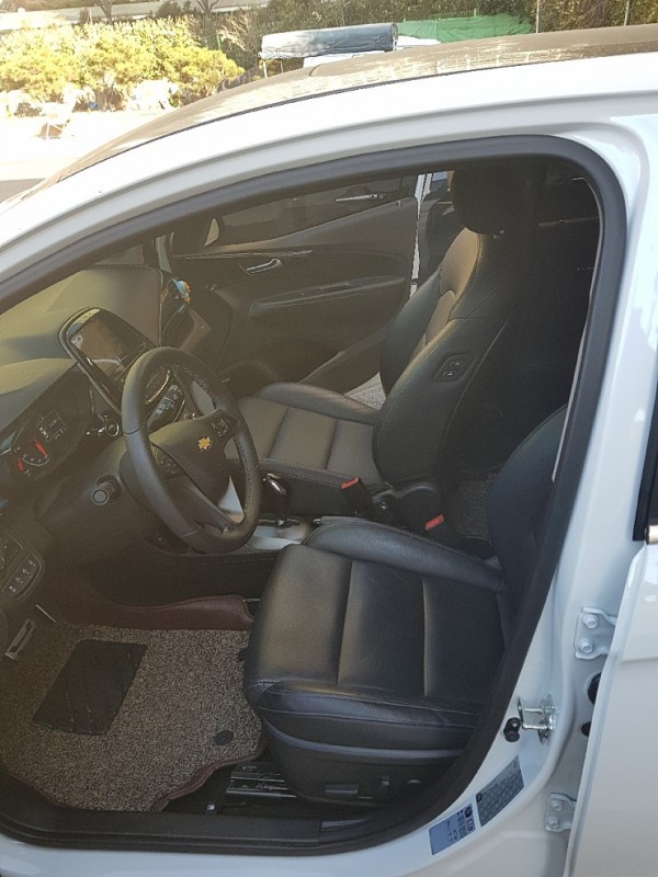

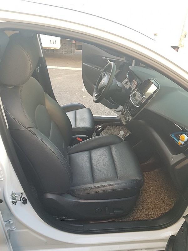

오늘올뉴 K7 시트 이식 마무리했습니다~
올초 m300탈때 그때도 이시트 이식해서
사용했는데 상당히 만족스러웠거든여.
더뉴팍으로 기변하고도 계속 생각나서 중고시트
매물구해서 작업 완료했습니다~
작업비는 대략 100만원 조금넘게들었네요.
시트는 중고나라 눈팅해서 개인거래 50에 했구요

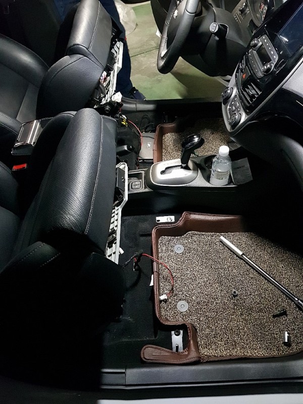

장착은 동x DRK 에서 양쪽 전동 22만원에 진행~
장착은 drk가 잘하긴하는데 장착만 되고
통풍 배선이 안되셔서
수원 정자동쪽 따로 소개시켜주더라구요.
오늘가서 물어보니 크게 관련은없는데
거리가가까워서 소개해준다하네요.
할인1도없네여.

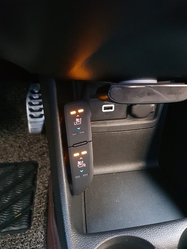

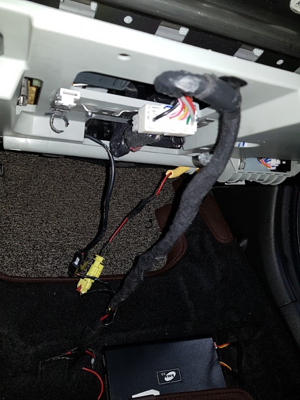

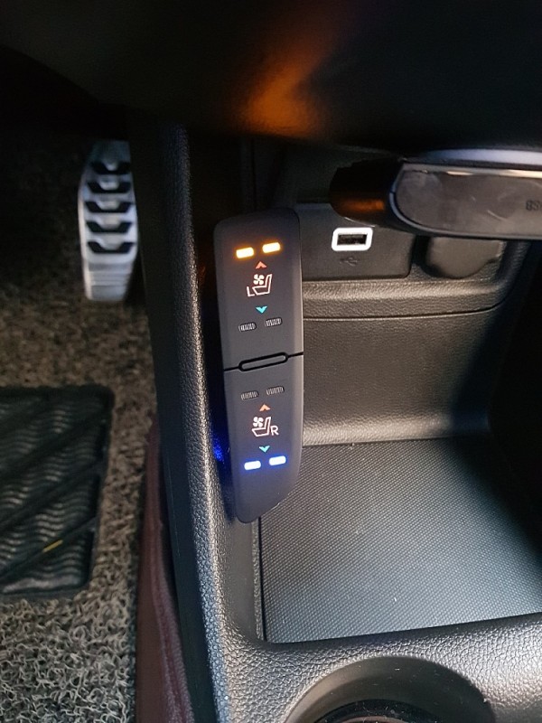

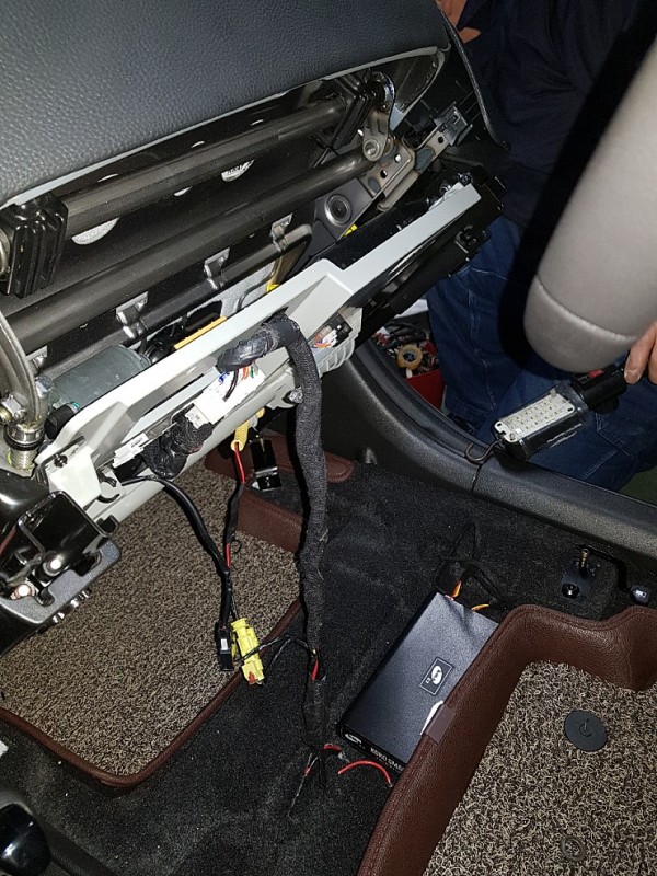

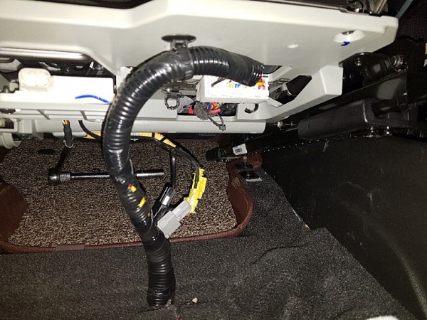

통풍열선 배선작업 30만원들었습니다. 작업을 옆에서 보니까 차가 비좁다보니 고생하시긴 하더라구요. 버튼사진은 못찍었네요.
요작업입니다. 샵이있는건 아니시고 자택지하주차장에서 해주시네요.
결론 말씀드리면
시트 이식은 추천드립니다. 워낙경차 착석감이 안좋아서 허리도 아프시고 하실텐데요. 시트바꾸면 한결 낫습니다. 근데 100만원이란돈을주고 받을 필요까진 없어보이네요. 준대형시트라 폭이 꽉껴서 주행중에조절하기 힘들어요.오늘 코너돌다 갑자기 시트포지션 올라가서 당황하기도했구여.
이식하실분들은 중형시트까지 보시시구.
열선에 수동만 해서 장착비 선에서 끝내는게 가장 좋을꺼같습니다.

우와....배선까지 다하신 거에요???
보령산께스팍의 댓글 작성일
네. 제가올린글에있어요. 전 m300이라좀 다르지만요ㅎ
인천비케이의 댓글 작성일
와.... 글보고왔는데 금손이시네요 ㄷㄷ 시트 장착은 저도 어케해보겠는데 배선이 ㄷㄷㄷ 멋지십니다

제가보기엔 일반인이 하기엔 쪼끔어렵지 않나 싶어요 .
운전석 조수석 커넥터를 기존 선이랑 연결하고 따로 통풍열선쪽으로 연결하능식으로 마무리하는데. 윗분처럼 다이 하신분도 계시네요 ㅎㅎ
