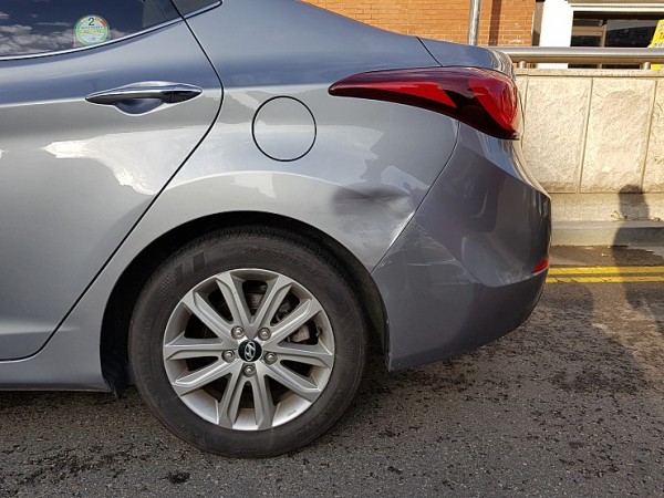

이정도 사고도 차량 품질에 영향이 있을까요?
충청l조서 2018-12-29 22:55 조회 869
제가 차를 몰라서요 작년에 난 사고고 지금은 수리 되어있는 상태라합니다.
댓글13
경상l레드해치 작성일
뒷 휀더는 일부차종을 제외하곤 잘라서 펴고 용접을 한다지요...차량 가격과 안전에 치명상이어서 꺼려해요
사진은 자르지않고 덴트로 가능할거같네요
충청l조서의 댓글 작성일
아는 지인의차인데 작년에 난 사고 사진이고 지금은 수리완료 되어있다고 합니다  저한테 저차를 팔려고 하는데 저정도 사고로 내부에까지 영향이 있는지 궁금해서요^^;
경상l레드해치의 댓글 작성일
용접을 한거면 녹이 올라오기 때문에 좋지 않구요
충청l갱이 작성일
중고차로 넘길시 뒷휀다는 판금으로 체크됩니다. 사고는 아니지만 넘길때 감가요인이 됩니다.
서인경l어얼쑤 작성일
저 정도는 내부에 영향 없어요.
서인경l마기 작성일
무슨백년만년탑니까?
차대가먹은것도아니고
교환아니고판금이면단순으로들어갑니다
찝찝하시면안사시면될꺼같습니다
전라I두콩두콩 작성일
저도 살듯 싶습니다.
저정도 데미지도 없는차가 있을까요
경상l유로스타 작성일
트렁크 먹은거 아니면 이정도는 차체에 문제없어요.
수리 꼼꼼하게 했으면 녹도 잘 안나고요.
만약 녹이 생긴다해도 안전에 문제없는 부위고요.
녹 생기면 공업사 맡겨서 갈아내고 도색하면 됩니다.
앞으로 20년 더 탈거 아니면 녹 걱정 마세요.
녹 생겼을 때 그냥 놔둬도 10년 이상 탑니다.
경상l덩거리 작성일
사셔도 될 것 같은데요^^감가생각하셔서 절충 조금 하시어 구매 하시면 좋을 것 같아요^^
경상l마돌군 작성일
예전 현대1급정비공장에서 판금부로 일했었습니다. 백퍼 나중에 뒤휀다 부식올라옵니다.
서인경l조슬범의 댓글 작성일
제가 사업소에서 판금도색 겨울에 받았는데 여름에 부식 올라와서 다시받았습니다ㅜㅜ
서경l인성아빠 작성일
저정도면 무사고 라고도 합니다.. 아무 지장 없어요
서인경l수돌팽이 작성일
주행성능상 문제없습니다. 부식은 발생할수 있습니다. 차를 천년만년 타는게 아닌이상 별 상관 없습니다. 이런 부분이 민감하시면 안사시는게 좋겠죠~ ^^;
