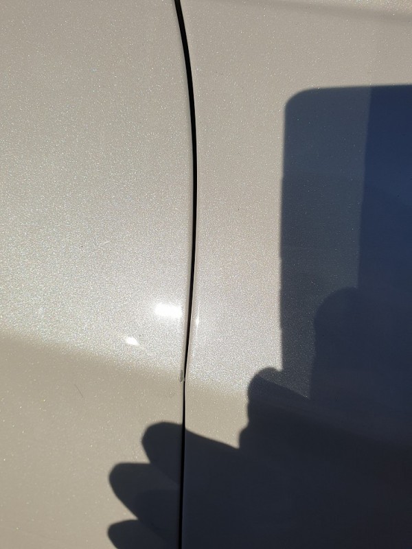

문짝 어떡 할까요
서경l알레 2018-12-28 09:50 조회 750
전체 도장하면 가격이 80마넌이네요
저부분만 칠하면 티나서 도어 전체를 해야할지고민입니다.

그냥 붓펜으로 칠하고 타심이 나을듯한데요
서경l알레의 댓글 작성일
티안나나요?
서경l입새로랑의 댓글 작성일
자세히보면 티 나겠지만 그 티나는걸로 80만원 쓰고싶진 않아요
서경l입새로랑의 댓글 작성일
또 괜히 도색했다가 색 안맞는것보단 나을것 같네요
강원l기하나 작성일
도어 엣지 부분인가요?  저도 붓펜 칠할 것 같습니다
서경l알레의 댓글 작성일
음 붓펜만하면 좀 티난다고해서...
강원l기하나의 댓글 작성일
저도 엄청 까지긴 했는데  저걸로 도색은 안해요ㅠㅠ
어차피 부주의하면 또 까집니다.  화이트펄 붓펜 2가지 인거 아시죠?  흰색  펄 구매하셔서
이쑤시게로 꼭 찍어서 발라주세요
서경l대동 작성일
붓펜 추천 드립니다
대충l도리 작성일
붓펜하고 필름이라도 붙이세요...
서경l일산에이스 작성일
사실 도장은 리스크가 좀 있어요.
페인트 들뜸이나
이색이나
이런게 발생하면 붓펜보다 못하고 후회됩니다. 붓펜으로 톡 찍으면 괜찮을 수준이네요~
서경l알레의 댓글 작성일
그러게요 이도저도아니게되면 좀그러니 붓펜가야겟습니다.
인부l미소가삼삼 작성일
저거 때문에 전체 도색은 아닌 것 같네요
붓펜으로 하심이~~~
서경I디비젼 작성일
붓펜 저렴한 ppf
대충부지역장l곰탱군 작성일
붓펜추천이요 의식하고보지않는한 티안날부분이에요 80만원으로 차라리 저렴한브레이크를 하거나 바디킷하는게 더낫겠습니다..
서경I윤이준이 작성일
이정도면 붓펜을 바르심이....ㅎㅎㅎ정신경쓰이시면 도색을 하셔야겟죠
서경l니뽄경차 작성일
저정도면 붓펜 살짝 하시고, 마르면 또 붓펜 하시고, 여러번 반복하신 다음 레벨링 하실 수 있으시면 레벨링 하시고 레벨링이 어려우시면 컴파운드로 닦아 주신 다음 도어엣지 ppf 하시면 거의 티 안 날 거에요.
서경l파란하늘 작성일
저라면 무조건 붓펜하고 PPF필름 붙이겠습니다.
부경l건그레이야 작성일
붓페이요ㄷㄷ
저걸로 도색하시면 남아나는게 없으실듯합니다.
붓펜칠하면 아무도 모를겁니다ㄷㄷ
인부l라이센스s 작성일
본인차의 흠은 본인만 보여요 타인은 신경도 안씁니다.
붓펜후에 투명 붓펜한번더하고 신경안쓰시는게
서경lHorro 작성일
아니, 그게 문제가 아니라...어쩌다 저런 거예요?
문 열 때 앞쪽 문에 긁혀서 그런 거라면 조립이 잘못된 거잖아요?
서경I마루 작성일
붓펜칠하시죠 !!
