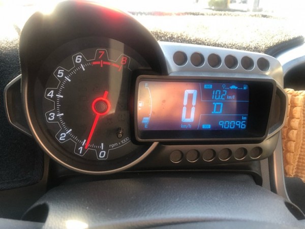

기름이 한칸남앗어 간당간당하길래 ...근처에 비싼주유소에서 기름넣엇는데 ...3만원넣엇는데 한칸 올라가네요 ..?이런경우는 또 처음이네요 ...그래도 20리터 넣엇는데 ..

시동 켜놓고 주유하신게 아니신지요~?
서인경l람카의 댓글 작성일
아뇨 당연히 시동끄고 햇죠 ㅠ
충청l오키나와 작성일
키켜거나 시동걸거 넣으면 그러드라구요 좀 다니시다보면 올라올거에여
서인경l람카의 댓글 작성일
항상 시동끄고 주유합니다 ..아직도 그대로내여
경상l울산팅이 작성일
주유시엔 항상 시동을 끄고 하심이 키도 off상태여야함
서인경l람카의 댓글 작성일
시동껏어요 겁이많아서 항상 시동도 끄고 FM으로 주유합니다 ..아직 안올라가네요 ..
경상l울산팅이의 댓글 작성일
간혹 오락가락 하는 경우도 있긴한데 다음 주유때도 저러면 부품이 문제가 있거나 탱크에 문제가 있을수도 있어용
서인경l실버라이트 작성일
계속 저런 상태라면 주유센서가 나간걸 수도..
강원I유니 작성일
저도 넘청 추운날 그런적 있는데 운전 중에 슬금슬금 서서히 올라가더라구요~
서인경l람카의 댓글 작성일
1시간운전하니까 슬금슬금 올라가더니 4칸됫네요 ㅠ ㅎㅎ
서인경I대박팝퍼 작성일
가끔 겁나 천천히 올라갈때 있습니다
경상l곰길이 작성일
오 놀라셨겠다..
서인경l블러 작성일
저 게이지가 좀 오락가락하더라고요...일기예보랑 비슷한것 같아요 ㅎㅎ
서인경l주몽아빠 작성일
게이지가 올라갔다 내려갔다 오락가락해서 센터가서 수리하고난후 그런 증상 사라졌습니다. 참고하세요.
서인경l블러의 댓글 작성일
수리비용 많이나오나요??
서인경l주몽아빠의 댓글 작성일
센서 교체하라 할겁니다. 10만원 내외로 기억합니다. 근데 진짜 고치고나서 그런증상 싹 사라져서 편해요.
전라l백수만세 작성일
일본말?  우끼라고 하죠.... 게이지 고무?  가 고장났을겁니다.
