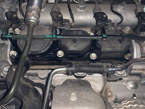

엔진커버 열었더니 기름자국이 있네요..
경남 쿵쿵따 2018-12-24 18:39 조회 1029
열었더니 이러네요..
큰 일 아니겠죠

검정색 원형3개(PCV밸브) 유증기 누유인둣합니다

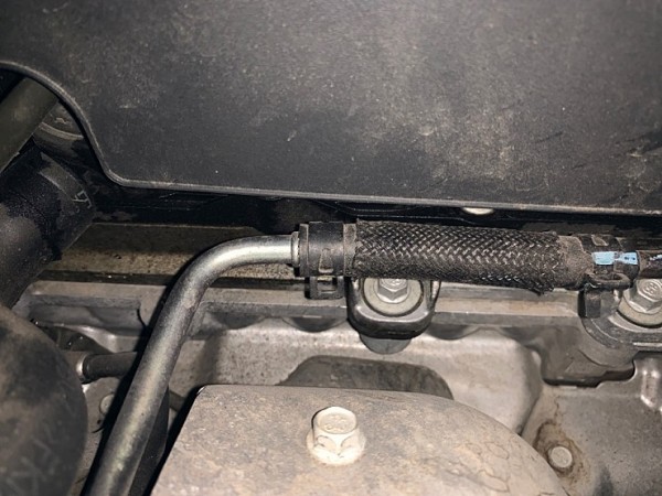

요놈이 범인요
저도 누유로 이것 교체했어요

가스켓 뉴유입니다. 터보차져 공기주입되는 벨브라고 알고 있는데... 무상수리 되는것 옆에서 보니 별거 없어요. 그냥 통교체하더라구요. 틈세로 기름이 나와서 그러는 겁니다. 너무 걱정하지 마세요. 별것 없어요. 보증기간내 무상수리 받아서 얼마쯤 가는지는 모르겠네요.

PCV벨브 누유 입니다.
제 글에도 교체 사진 있어요ㅎ
5년10만 무상입니다!
