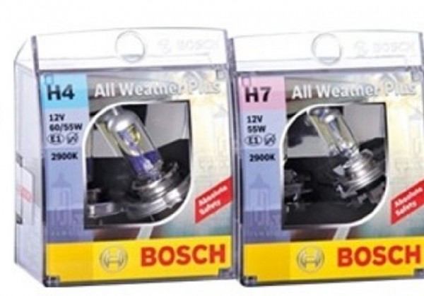

이거 h4달고있는데 검사하러갔더니 전조등색부적합 엌ㅋㅋㅋㅋㅋ
원래 저거끼면 부적합나오나요?
포장지 찾아서 들고가야하나요?
아 미치ㅋㅋㅋㅋㅋ

바꿔끼고 가야하나요 순정 어디 때놨는데 기억이ㅠ

아니 저도 포장에 통과된다고 적힌거 본거같았는데 ㅠ
c대전n주디 작성일
E1 마크있으면 무조건 통과되는데ㅜㅜ 아마 검사하시는분이 잘모를수도있어요ㅋ 저도 전조등 전구까지 빼서 직접보여주고 통과됬어요ㅋ
일낙의 댓글 작성일
전구에 적혀있나요?? 아까 때서 보여줄걸ㅠㅠ
c대전n주디의 댓글 작성일
전구에 각인되어있습니다ㅎㅎ
일낙의 댓글 작성일
아오ㅠㅠㅠ

저거 보쉬 올웨더죠? 저도 저거끼고 걸려서..현장에서 새걸로 갈고 넘어갔어요
일낙의 댓글 작성일
네 보쉬 올웨더 플러스..헐 바꾸셨구나
대전사는건강한돼지의 댓글 작성일
네 그자리에서 순정으로 갈아달라그러고 통과시켰어요

색온도 2900k???
너무 노랗게 불빛 나오니 육안으로만 보고 바로 빠꾸 놓은거죠, 순정 아닌게 뻔히 눈으로 보이니까요...
그냥 싼 h4램프 사서 다시 재검 받으시면 문제 없을 겁니다.

E1 마크 있으면 색상전구라도 규정에 통과 된다고 나와있습니다만... 검사관이 대충 했거나 무지하거나 둘중하나이겠네요

색온도가 노랑이 같은데 당연히 안되죠..
일낙의 댓글 작성일
찾아봤는데 아무래도 될것같아서요..
빈자의제왕의 댓글 작성일
법을 FM대로 적용하면. 순정전구 이외 다 불법으로 압니다.
전구의 밝기 온도 등등.. 순정정구가지고 인증 받았기 때문에..
전구만 바꿔도 인증과 차이가 발생하기 때문인데요..
전구까지 인증에 포함됩니다.
순정과 비슷하면 그냥 넘어가 주는겁니다.
그게 합법이라서 통과되는게 아닙니다.
일낙의 댓글 작성일
그러니까요.. 법을 FM대로 하면 관련법령에맞게 E1인증받은거기때문에 더더욱 되야되는거 아닌가요..
빈자의제왕의 댓글 작성일
잠시 찾아 봤는데.. 자동차 튜닝에 관한 규정이라고 개정된거 같네요..
제가 잘못알고 잇었던거 같습니다. .E1마크가 있으면 써도 된다고 하네요.
E1마크 있다고 검사원에게 항의해야 할듯합니다.
검사원이 바뀐 규정을 모르는거 같습니다.

요게 지역마다 좀 다른것 같더군요 시골이여서 그런지 노키아 노랑거 꼽고 검사 되고, 차고 도 그냥 눈감고 해주던데...
우비소년ii거제 작성일
검사하는사람 마음이죠  강원도 어디 동네는 사제휠 순정사이즈인데 빠꾸 ㅋ  사이드리피터 작동안되는데 달려만 있다고 빠꾸 ㅋ 니미 아주 돈주라고 대놓고 말하지 싶던데요

4300k 이상부터 되는규정입니다

e1이면 무조건 통과인데 전 우쪽에 필립스 익스트림 했는데 검사원이 물어보길래 e1이라고 하니 아 그러네요 하고 통과하던데요

네 그렇다네요 확인받았습니다
