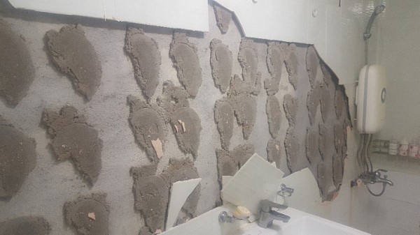

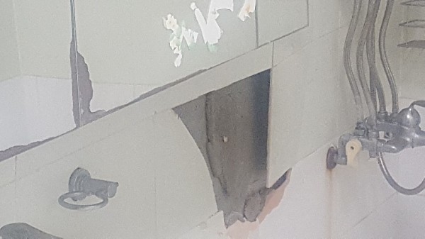

새벽2시경부터 회장실 벽면에서 소리가 들리기시작하더니 타일이 떨어지면서 이렇게 되었네요
이유가 뭔지 아시는분 계시면 조언좀 부탁드립니다(집 무너지는줄..~~~~ㅠㅠ)

부실 시공이네요
접착제가 딱 붙어서 잇어야 되며 석고 마감이 제대로 안되엇네요

부실시공입니다.
타일 공사를 하기전 방수액을 바르는 과정에서 먼지나 불순물 들이 섞이면서 접척력이 떨어진 상태에서 타일을 붙여서 저리된거에요.
급하게 마무리 하려고 하다보니 날림으로 작업을 한거죠.
타일 무게 장난아닙니다. 사람 다치지 않아 다행입니다.

떨어진 타일을보면  벽에는 시멘트가 붙어 있는데 타일엔 붙어있는게 없더라구요...새벽에 소리에 놀란거말곤  괜찮습니다 답글 감사합니다

원인
1.부실시공 : 개인주택이어서 업자가 대충 마무리 해서 그럴수도 있습니다. 원인은 위에 많은 분들이 이야기 햐주셔서 PASS
2. 건물이상 : 건물의 지반이 살짝 틀어지거나, 욕실이 외벽과 맞다은 부분에 단열처리를 제대로 하지 않아서 이완퍙창을 하다가 저리 될수도 있습니다. 건물의 지반이 틀어져서 저런 경우면, 분명 다른 벽 부분에 실금이 가거나 할 수 있으므로 잘 살펴야하고, 욕실외벽이 수축팽창때문에 생긴것이라면 단열처리 후 타일 공사를 해야합니다.
서경l분당평촌l넘버투의 댓글 작성일
단열은 내벽과 외벽 사이에 하는것이 좋고요. 정 안되면 외벽에 하셔도 됩니다. 저희 시골 농가주택에는 예전에 제가 단열재만 사와서 외벽에 덧댄적도 있습니다.

부실 시공 아니구요.
어딜가나 저렇게 시공합니다.
세라픽스(일명 압착타일본드)로는 시공할수가 없는 울퉁불퉁한 벽이구요.
이런벽체엔 떠발이라는 공법으로 시공하는겁니다.
떨어진 원인은 온도차로 인한 수축 팽창 하는 자연적인 현상 아니면 지반이 뒤틀리거나 건물 자체가 약간 기울어졌다거나 지진일수도 있구요^^
건물 외벽에 단열하시면 될거같습니다.
내벽에 단열하면 단열재 특성상 타일 마감하기가 어렵습니다.

떠붙이기(떠발이) 시공이구요. 기존에 콘트리트구조면엔 저렇게 시공합니다만 붙이는 시공자에따라 모레와 시멘트 혼합비율이 달라서 시멘트를 덜넣거나 혼합을 잘못한경우 저런현상이 생깁니다. 간단하게 확인하는법은 손가락으로 노크하듯이 타일을 두드렸을때 단단한소리가 나면 정상 통통울리면 다음에 타일붙일때는 타일을 떼야합니다. ^^ 요즘아파트에도 많이 생기는현상입니다.
