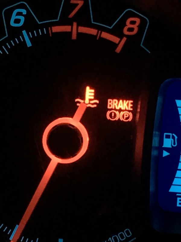

이거 뜨면서 띵띵띵 소리 나는데 뭔가요

냉각수 온도가 낮을 경우 나타납니다.
경상l쏭쏭아빠 작성일
서모스탯과 냉각수온센서 점검이 필요합니다.
엔진에 적당한 온도가 되야지 연비와 출력에 좋습니다.
히터작동시 바람온도가 따뜻하지 않다면 의심해봐야 합니다.

히터가 전혀 따뜻하지 않습니다 어쩌죠

현재 부동액(냉각수)이 현저히 부족하시네요.
냉각수통과 호스에 깨짐, 누유가 있는지 확인하셔야 됩니다.
보통 서모스탯 [thermostat] 불량이 가장 많습니다.
엔진을 예열시키는데 시간이 걸릴듯 합니다.
여름에는 냉각수라하고 겨울에는 부동액이라고들 합니다.
일단 보충부터 하셔야 겠습니다.

마트에 사러 가는 중인데 그냥 채우면 보통 해결이 될까요 서모스탯은 뭔가요

제가 두번 그래서 보증 수리 했었죠. 아베오 고질병입니다 냉각수 관련된것은..

냉각장치 부품이에요. 엔진에 온도조절을 시켜주는 장치입니다. 보통 엔진에 들어가는 냉각수 온도를 식혀주고 올려주고 하는 방식입니다. 일단 시간되실때 정비소를 꼭 가보십시오. 엔진에 무리가 갈 수 있습니다.  여름철에는 온도를 식혀주지 못해 연기가 날 수도 있습니다.

냉각수가읍으세요 저도냉각수세서  입고하기전에 서비스센터 끌고가다 냉각수부족으로  저거뜨고 열이 안식혀져서 연기좀나려해서 결국 가다말고 견인불러서 갓엇어요 호스 닳아서 세서 무상교체햇었어요

이거.. 호스나 서지탱크 아니면.. 워터펌프 터진거 같은데.. 본넷 열고 식히시고 견인해서 맡기시는게 안전할겁니다..

저경고등은 오버히트  경고등 아닌가요?
냉각수온도 너무높을때 뜨는거요
저가 저거 떴을때가 240찍으면서 들어왔던
그때 냉각수온도가 126도 오버였던;;;

냉각수 표기 입니다.
