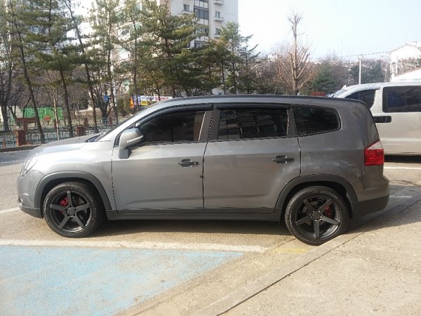

올란도 고속주행 정말 안정적이고 좋습니다.
그런데.. 160키로만 딱 넘어가면 살짝 차가 출렁거린다는 느낌에 불안하더라구요.
16인치 라서 그런갑다 했는데
18인치로 바꾸고서도 비슷하네요.
딱 160전까진 편한데 넘어가면 출렁거리는 느낌?? ㅜ.ㅜ
제 차만 그런걸까요?? ㅎㅎㅎ
14년식 까스인데 아직 170까지밖에 못 밟아봤네요ㅎ
다른분들 글 보면 200키로도 안불안하다고 하셔서^^;;
