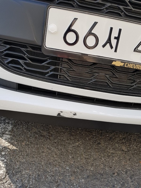

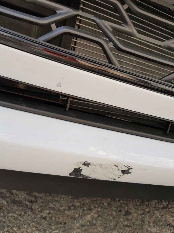

또 혼자 주차하다 앞범퍼 긁었네요 ㅜㅠㅠ
이번엔 좀 심한거같은데..
이건 붓펜이나 도색스프레이같은걸로 해결가능할까요??
어제 알려주신건 네일리무버로닦으니 노란색은 지워졌어용 ㅎ다만 좀 까끌까끌한느낌은 남아있을뿐...ㅠㅠ
이틀연속두번연달아... 정말멘붕의연속이네요 ㅜ
그나마 남의차안박고 혼자 주차하다 그런거니 위안삼아야겟죠 ㅠㅠ

콤파운드로 살살 문질문질 하구 붓펜칠하구 다니시다가 더 안박겠다 싶으면 도색맡기셔요~

범퍼 까진건 개으치마세요 대부분의 차량 범퍼 다 까집니다 ㅎ
연리지원의 댓글 작성일
네 위로 감사합니다 ㅜ붓펜이나 스프레이안하면 녹슬겟죠??ㅠ
첫마카스파크의 댓글 작성일
범퍼는 녹 안슬어요 ㅋㅋ 붓펜정도로 칠만해주세요 ㅎ
연리지원의 댓글 작성일
네 감사합니다 ㅎ
육등신추남 작성일
네일 리무버, 안되면 컴파운드 고운 것부터, 색상 안 맞으면 붓펜 끝,,, 범퍼는 플라스틱 결론 녹 안 습니다

컴파운드로 가능할거 같네요. ㅎㅎㅎ 자꾸 으면서 실력 느는거죠 뭐..

컴파운드로 면좀고르게 만드신다음 붓펜 칠하세요

그냥 붓펜 덕지덕지해도 티 전혀안나요 밑이라
