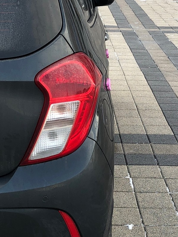

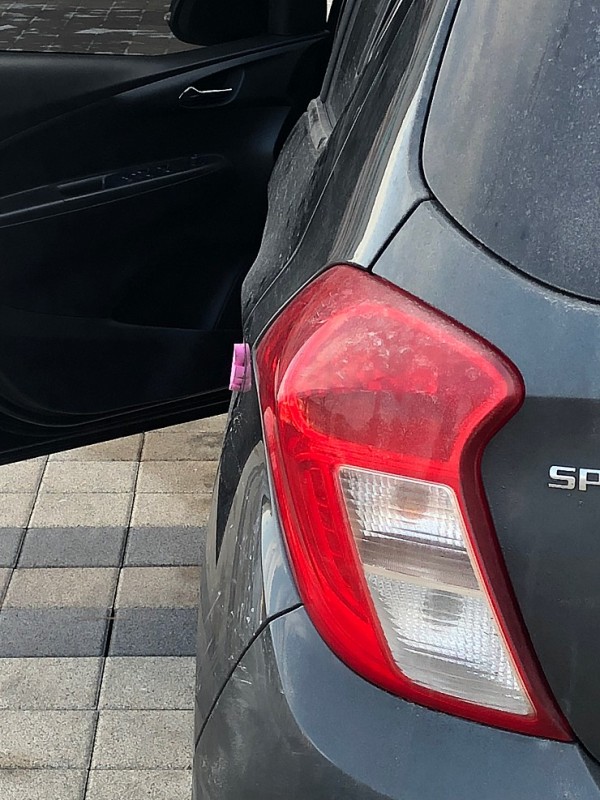

이거 결함 맞나요?
율윤이 2018-12-18 10:11 조회 753
문 옆이 보시면 미세하게 다른느낌 저만 그런가요?

스파크수동 조아 작성일
참 부위를 좀 표식해야지 ..
율윤이의 댓글 작성일
이 부분이요..
스파크수동 조아의 댓글 작성일
문짝하고 차체가 높이가 차이 잇어보이는데 들뜬거라면 결함맞어요
율윤이의 댓글 작성일
서비스 센터 가면 되겠죠.?
스파크수동 조아의 댓글 작성일
영맨찾던지 서비스 가던지 해야죠.받아내야되요.팔아도 감가요인 ㅜㅜ

조미남 작성일
율윤이의 댓글 작성일
비스듬히 열린 이 부분이요..
로미아빠 작성일
시각 차이 아닐가영 사진으로는 구별하기 힘든 ㅜㅜ
로미아빠 작성일
아님 차문안쪽 고무빠킹이 새거라 덜 닫혀 보이시던가
파란까스 작성일
잘 모르겠네요. 게다가 운전석이 열려있어 비교하는데 방해되는것 같아요. 뒷문이 아래로 좀 처친것 같이 살짝 뜬걸 말하시는 건가요?
율윤이의 댓글 작성일
네..
파란까스의 댓글 작성일
이건 문짝 조립의 문제일수도 있어요. 제차가 그럽니다 ㅋㅋ 중고로 가져왔는데 앞 펜더(휀다)와 앞 문과 단차가 있어요. 확실히 알 정도로. 전 그냥 타고 다녀요. 차 문이 어떻게 조립 되는지는 모르지만 몸뚱이에다가 문을 다는 것이니 문 조립의 문제이기에 결함보단 불량에 가깝겠네요.

앵일이 작성일
오른쪽 뒷문 아래쪽이 약간 떠보이는것 말씀하시는 거죠?
사진이 좀 애매해 보이긴한데 사진만으로는 오른쪽이 아래로 갈수록 틈이 벌어지는것 같긴합니다.
