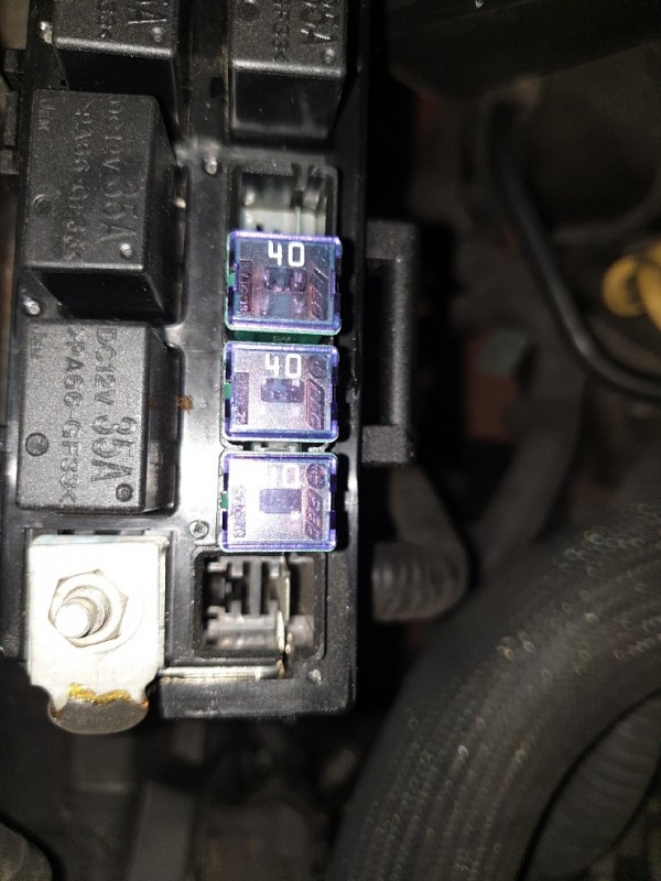

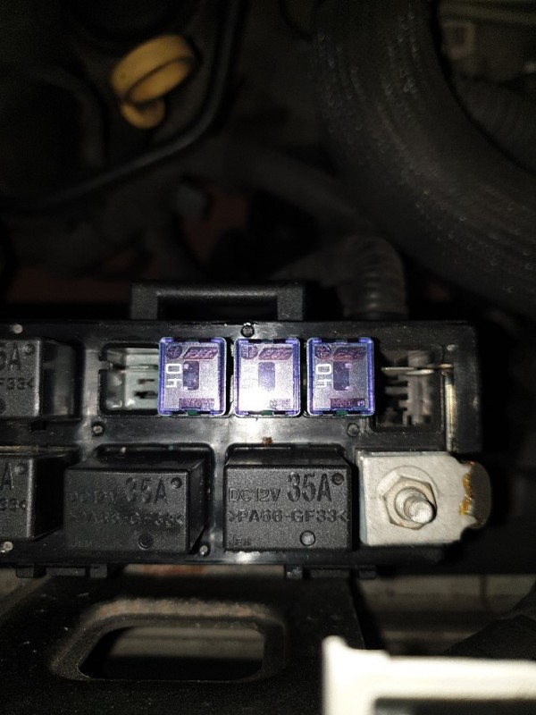

이틀전 시동 켜고 급하게 나갔더니 차가 울컥거리더니 엔진경고등이 떳다가 사라지고 차미끄러지는 모양 경고등이 떠서 사업소에 들어갔습니다. 증상을 말하고 기다렸더니 기화기 퓨즈 3개 다 나가서 기화기를 교체 해야한다는데요. 중고차 매입해서 보증기간도 끝나고해서 교체비용이 80만원 가까이 나온다고합니다. ㅠ
오늘 선재아빠님 글보고 퓨즈 확인해봤는데 끊어진거 같기도하고 아닌거 같기도 합니다.
시동을 걸고 충분히 예열하고 10분정도 운행했는데 아무 경고등도 뜨지 않았습니다. 이럴 때는 퓨즈만 갈아도 되나요?
아니면 그래도 기화기 교체해야하나요?
아참 그리고 스로틀바디 청소하고 싶은데 어디로 가서 해야하는지도 알려주세요.
타이어도 교체해야하고 미션오일도 교환해야하는데 기화기까지 문제라니 암울하네요
선배님들 조언 부탁드립니다.
사진은 지하주차장이라 어두워서 그런지 잘 안보이네요

지금상태에서 퓨즈 새걸로 꼽아보시고 끊어졌다면 ptc가 탄거죠~~
서경49ㅣ군포ㅣ오존의 댓글 작성일
사진에 40이라고 써있고 그밑에 네모모양에 액정에 보시면 연결된건지 끊어진건지 보입니다.
사진 각도가 안맞아서 자세히는 안보이네염~
서경49ㅣ군포ㅣ오존의 댓글 작성일
맨압쪽꺼는 끊어진거 같이 보이네염~~ 나머진 후레시빛하고 각도때문에 잘 안보임.
서경49ㅣ군포ㅣ오존의 댓글 작성일
사진상 다 끊어진거 같네염....ㅠ..ㅠ

기화기 ptc 다 탄듯하네염....ㅠ..ㅠ...퓨즈 교체후 시동걸어보고 다시확인해 보세염~
또 끊어져 있을겁니다..
